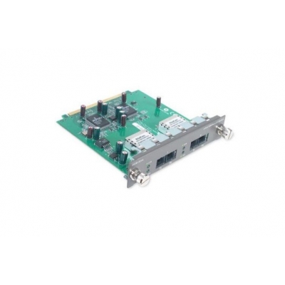

Артикул: DEM-320S
D-Link DEM-320S
Модуль DEM-320S с 2 портами 1000BASE-SX обеспечивает высокоскоростное подключение коммутаторов по многомодовому оптическому кабелю к серверам или магистрали сети. Модуль может устанавливаться в свободные слоты стекируемых коммутаторов D-Link DES- 3226S и DES-3326SR. DEM-320S поддерживает передачу данных в полнодуплексном режиме на скорости до 2000 Мбит/с на расстояние до 550 м.
    Количество портов
    2 порта 1000BASE-SX (SC-коннекторы)
    Скорость передачи и режим работы
    До 2000 Мбит/с (полный дуплекс)
    Установка в коммутаторы
  • DES-3226S
  • DES-3326SR
    Расстояние передачи
  • До 550 м (50/125мкм)
  • До 275 м (62,5/125мкм)
    Энергетический потенциал
    7.5dB
  • Link
  • Active
    Рабочая температура
    От 0º до 40º С
    Температура хранения
    От -25º до 55º С
    Рабочая влажность
    От 5 до 95% без образования конденсата
  • FCC Class A
  • CE Mark
  • VCCI Class I
  • C-Tick
    CSA International
DEM-320S Модуль с 2 портами 1000Base-SX Gigabit Ethernet
