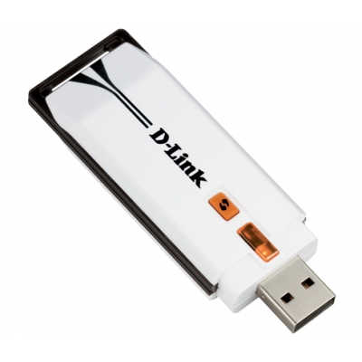

Артикул: DWA-160/B
D-Link DWA-160/B
Двухдиапазонный USB-адаптер DWA-160 входит в серию продуктов Xtreme N. DWA-160 поддерживает надежное беспроводное соединение, обеспечивающее передачу потокового HD видео. Это достигается при совместном использовании адаптера DWA-160 и двухдиапазонного маршрутизатора 802.11n (например, DIR-855).
Благодаря технологии DUO, DWA-160 поддерживает два диапазона частот (2,4 ГГц или 5 ГГц). При этом диапазон 2,4 ГГц может использоваться для проверки электронной почты и выхода в Интернет, а через диапазон частот 5 ГГц возможна передача потокового HD видео и другого медиаконтента. DWA-160 является обратно совместимым устройством и, соответственно, может использоваться в существующих сетях 802.11g.
Технология MEDIABAND
DWA-160 поддерживает технологию MediaBandTM (5ГГц), которая идеально подходит для передачи потокового HD видео в беспроводной сети. Высокая четкость видеоизображения достигается благодаря работе в полосе, свободной от помех, которые могут снизить и ограничить радиус действия существующей беспроводной сети (например, стандарта 802.11g).
Мастер быстрой установки содержит пошаговые инструкции по установке. Настройка USB-адаптера не требует специальных знаний. Утилита Wireless Manager, входящая в комплект поставки адаптера, позволяет отслеживать наиболее часто используемые сети и легко и быстро подключаться к ним.
Благодаря высокой производительности, хорошему приему и высокому уровню безопасности, этот адаптер является наилучшим выбором для создания нового или модернизации существующего беспроводного подключения настольных компьютеров.
Стандарты • IEEE 802.11n • IEEE 802.11g • IEEE 802.11a • IEEE 802.11b    Интерфейс USB 2.0/1.1    Антенна Две внутренние всенаправленные антенны с коэффициетами усиления 1,5 dBi в диапазоне 2.4 ГГц, 3,5 dBi в диапазоне 5 ГГц   Схема MIMO  2x2   Частотный диапазон • От 2,4 ГГц до 2,472 ГГц • От 5,15 ГГц до 5,35 ГГц • От 5,725 ГГц до 5,850 ГГц    Выходная мощность передатчика • IEEE 802.11a   14 dBm при 6, 9 Мбит/с   13 dBm при 12, 18 Мбит/с   12 dBm при 24, 36 Мбит/с   11 dBm при 48, 54  Мбит/с • IEEE 802.11b   17 dBm при 1,2,5.5,11 Мбит/с • IEEE 802.11g   17 dBm при 6, 9 Мбит/с   16 dBm при 12, 18 Мбит/с   15 dBm при 24, 36 Мбит/с   14 dBm при 48, 54  Мбит/с • IEEE 802.11n   2.4ГГц   HT-20 14dBm при MCS0~15   HT-40 14dBm при MCS0~15   5 ГГц   HT-20 11dBm при MCS0~15   HT-40 11dBm при MCS 0~15   Чувствительность приёмника • IEEE 802.11a   –82 dBm при 6 Мбит/с   –81 dBm при 9 Мбит/с   –79 dBm при 12 Мбит/с   –77 dBm при 18 Мбит/с   –74 dBm при 24 Мбит/с   –70 dBm при 36 Мбит/с   –66 dBm при 48 Мбит/с   –65 dBm при 54 Мбит/с • IEEE 802.11b   -76 dBm при 2 Мбит/с   -76 dBm при 11 Мбит/с • IEEE 802.11g   –82 dBm при 6 Мбит/с   –81 dBm при 9 Мбит/с   –79 dBm при 12 Мбит/с   –77 dBm при 18 Мбит/с   –74 dBm при 24 Мбит/с   –70 dBm при 36 Мбит/с   –66 dBm при 48 Мбит/с   –65 dBm при 54 Мбит/с IEEE 802.11n (2.4 ГГц) HT-20   –82 dBm при MCS0/8   –79 dBm при MCS1/9   –77 dBm при MCS2/10   –74 dBm при MCS3/11   –70 dBm при MCS4/12   –66 dBm при MCS5/13   –65 dBm при MCS6/14   –64 dBm при MCS7/15 HT-40   –79 dBm при MCS0/8   –76 dBm при MCS1/9   –74 dBm при MCS2/10   –71 dBm при MCS3/11   –67 dBm при MCS4/12   –63 dBm при MCS5/13   –62 dBm при MCS6/14   –61 dBm при MCS7/15 IEEE 802.11n (5 ГГц) HT-20   –82 dBm при MCS0/8   –79 dBm при MCS1/9   –77 dBm при MCS2/10   –74 dBm при MCS3/11   –70 dBm при MCS4/12   –66 dBm при MCS5/13   –65 dBm при MCS6/14   –64 dBm при MCS7/15 HT-40   –79 dBm при MCS0/8   –76 dBm при MCS1/9   –74 dBm при MCS2/10   –71 dBm при MCS3/11   –67 dBm при MCS4/12   –63 dBm при MCS5/13   –62 dBm при MCS6/14   –61 dBm при MCS7/15   Безопасность • Wi-Fi Protected Access (WPA™ и WPA2™) • 802.1x • 64/128 битовое WEP-шифрование   Индикаторы • Link • Activity    Поддержка ОС  Windows 98SE, ME, 2000, XP, Vista (32/64 бит)
DWA-160/RU    Xtreme N™ двухдиапазонный беспроводной 2.4 ГГц (802.11b/g/n)/ 5ГГц (802.11a/n) USB-адаптер, до 300 Мбит/с   (изменение программного обеспечения; крэдл (USB-удлиннитель) не входит в комплект поставки)
DWA-160/B/B1 Вид спередиВид слева
