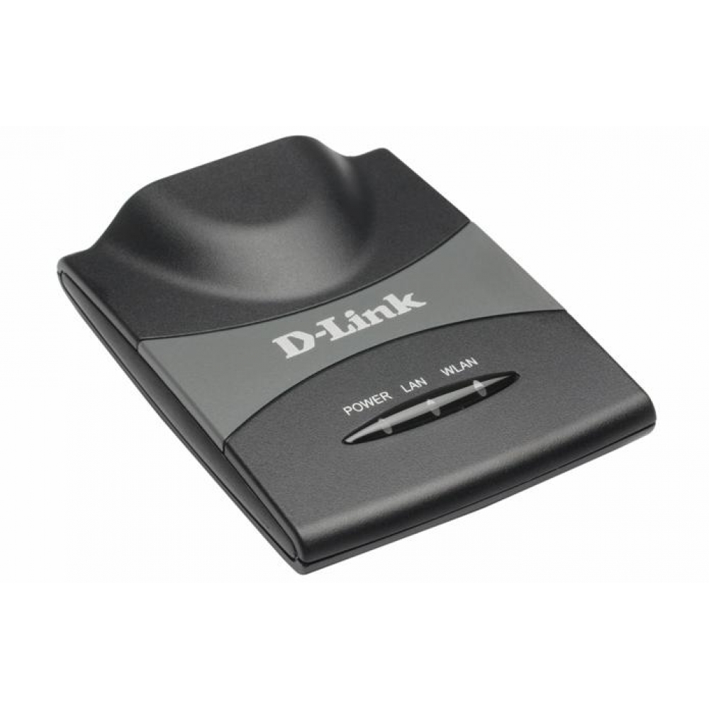

Карманный беспроводной маршрутизатор/точка доступа DWL-G730АР – это портативное и удобное беспроводное решение для путешественников, обеспечивающее подключение к беспроводным сетям стандарта 802.11g на скорости до 54 Мбит/с. Это карманное устройство очень удобно для использования в комнатах для конференций, гостиничных номерах или даже хот-спотах.
Поддержка функций точки доступа и маршрутизатора
Карманный беспроводной маршрутизатор/точка доступа имеет небольшой размер, но обладает при этом большой функциональностью. DWL-G730AP поддерживает несколько рабочих режимов, включая: режим точки доступа (Access Point) для создания беспроводного соединения; режим маршрутизатора (Router) для совместного использования подключения к Интернет; и режим беспроводного клиента (Wireless Client) для подключения к существующей беспроводной сети. Простота переключения между этими режимами обеспечивается 3-позиционным переключателем, расположенным на нижней панели устройства. В режиме точки доступа DWL-G730AP может использоваться для создания беспроводной сети в комнате, в которой имеется единственная розетка Ethernet. Теперь несколько беспроводных клиентов смогут одновременно подключаться к сети для совместного использования ресурсов и файлов. В режиме маршрутизатора DWL-G730AP может быть использован для организации коллективного доступа в Интернет, например из комнаты гостиницы. Встроенный DHCP-сервер автоматически назначит IP-адреса, что позволит всем пользователям, находящимся в комнате, подключится в Интернет. Дополнительно DWL-G730AP поддерживает VPN Pass-through и функции межсетевого экрана, включая Network Address Translation (NAT) и фильтрацию МАС-адресов для защиты беспроводной сети от вредоносных атак.
Беспроводное подключение без использования источника переменного тока
При переключении в режим беспроводного клиента, DWL-G730AP позволяет подключиться к существующей беспроводной сети без установки драйверов или дополнительного программного обеспечения. Для повышения мобильности, DWL-G730AP может получать питание по шине USB, если нет доступной розетки питания.
Повышенная безопасность сети
Карманный маршрутизатор/точка доступа поддерживает WPA-PSK для защиты передаваемой по беспроводной сети информации. В режиме точки доступа DWL-G730AP поддерживает аутентификацию 802.1x на внешнем сервере RADIUS. Установка и настройка DWL-G730AP может выполняться через дружественный пользователю Web-интерфейс управления.
Удобный для путешествий
DWL-G730AP значительно меньше, чем PDA среднего размера, легко упаковывается и удобен в путешествии. Он поставляется внутри футляра для путешествий, который также содержит дополнительные аксессуары, включая кабели и адаптер питания.
