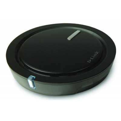

USB-адаптер D-Link RangeBooster N DWA-142 802.11n обеспечивает высокую производительность беспроводного подключения для настольного компьютера. Пользователи могут легко перейти к новой беспроводной технологии, используя адаптер RangeBooster N для доступа к высокоскоростному Интернет-соединению и совместного доступа к фотографиям, файлам, музыке, видео, принтерам и сетевым массивам. Благодаря высокой скорости беспроводного Интернет-соединения этот адаптер позволяет эффективно работать приложениям, требовательным к полосе пропускания, таким как IP-телефония, сетевые игры, загрузка и потоковое видео.
Подключение к сети
Благодаря технологии RangeBooster N этот высокопроизводительный адаптер обеспечивает производительность в 4 раза большую, чем стандарт 802.11g1. Беспроводной адаптер предназначен для использования в больших домах и для пользователей, которым необходима высокоскоростная работа в сети. Адаптер можно подключить к беспроводному маршрутизатору RangeBooster N из любого места в доме. Он также может функционировать в беспроводных сетях стандартов 802.11g и 802.11b, позволяя значительно улучшить прием сигналов1. Адаптер поддерживает шифрование данных по протоколам WPA/WPA2 и WEP для предотвращения внешних вторжений и защиты личной информации.
Мастер быстрой установки содержит пошаговые инструкции по установке адаптера. Этот адаптер можно настроить без помощи специалиста. Утилита Wireless Manager, входящая в комплект поставки адаптера, позволяет отслеживать наиболее часто используемые сети. Благодаря высокой производительности, отличному приему и повышенной безопасности, этот адаптер является наилучшим выбором для создания или улучшения беспроводного подключения настольных компьютеров.
